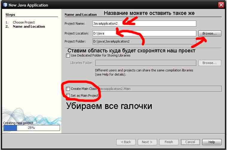

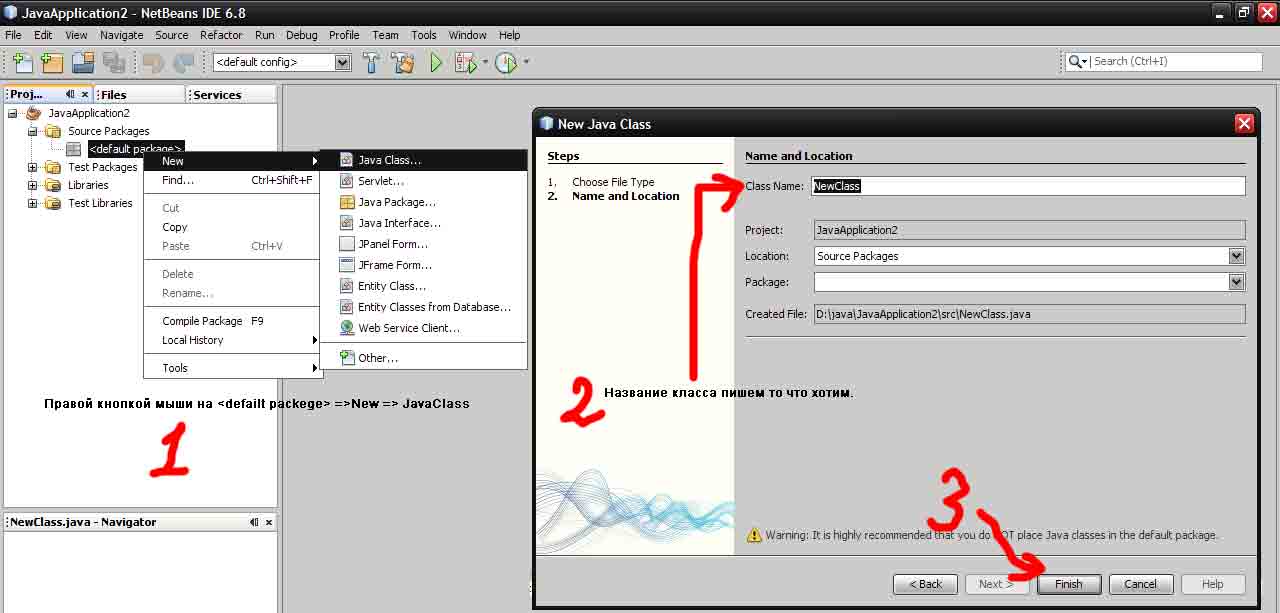

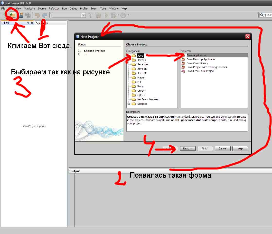

Приступим Урок номер №1: После установки запускаем программу, и создадим новый проект следуйте инструкциям на картинке:
После нажатия “Next>” должно появится такое окно следуем инструкциям:

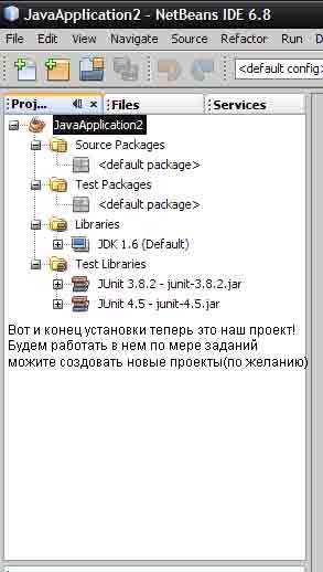

и когда все выполняли нажимаем “Finish”

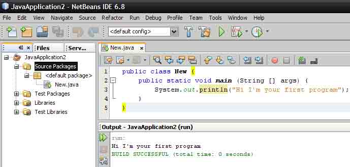

Вот что мы получим после всех предыдущих операций.
Напишем небольшую и совсем простую программу которую предлагают написать в любых учебниках.
Написав код нажимаем две зеленые стрелочки внизу это производит компиляцию(Обработка, проверка на ошибки) нашего кода. Затем нажимаем на F6 и он обработав наш код выводит сообщение какой класс запустить выберите название вашего класса и нажимаете «ОК» Вы должны получить ваш текст который вы написали в “System.out.println(“Text”);” и он появиться у вас в “Оutput-Java(Название вашего проекта, у меня “Application2(run)”)”

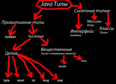

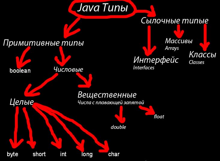

Начнем с Типов Java
Так надо запомнить что byte -128 до 128, short -32678 до 32677, int очень большая величина доходит от -214 мил. до 214 мил с хвостом точно не помню затем идёт long он ещё больше по числовому эквиваленту.

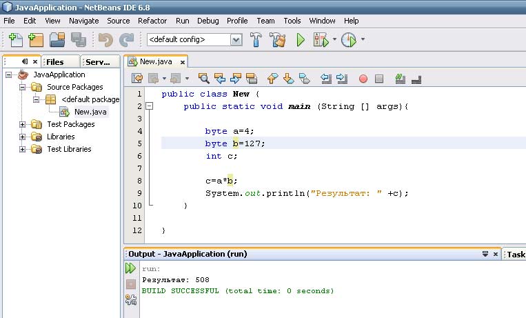

В этом коде мы видем что byte a=4 b=127
А вот int c; это то потому что у нас a*b и получается больше число чем 127 и как нам известно что больше чем больше число тем должен больше быть тип. Вот мы и поставили int. могли и также поставить short.
Вы можете по экспериментировать заменить byte другими числовыми типами… Да и если вы будите пользоваться типом long тогда пишите число и в конце добавляйте букву “L”(если у вас большое число).

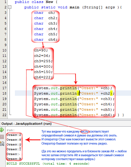

Тут мы видим что каждому числу соответствует определённый символ я думаю вы должны это знать. И оператор Char нам помогает вывести этот символ. Оператор бывает полезен ну вот очень редко. (Да это же можно проделать и в блокноте зажав Alt + любое число затем отпустите Alt и выводиться тот самый символ которому соответствует ваша цифра.)
Код: Выделить всё
public class New {
    public static void main (String[] args ){
        char  ch;
        char  ch2;
        char  ch3;
        char  ch4;
        char  ch5;
        char  ch6;
        ch=90;
        ch2=36;
        ch3=65;
        ch4=955;
        ch5=150;
        ch6=222;
        System.out.println("Ответ:" +ch);
        System.out.println("Ответ:" +ch2);
        System.out.println("Ответ:" +ch3);
        System.out.println("Ответ:" +ch4);
        System.out.println("Ответ:" +ch5);
        System.out.println("Ответ:" +ch6); } }

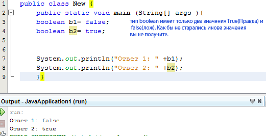

тип boolean имеет только два значения true(Правда) и false(лож). Как бы не старались и другого значения вы не получите.
Код: Выделить всё
public class New {
    boolean b1= false;
    boolean b2= true;
    System.out.println("Ответ 1: " +b1);
    System.out.println("Ответ 2: " +b2);

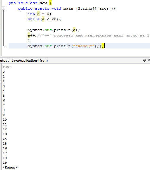

Так теперь оператор цикла основной оператор это while есть ещё и do сознаюсь но я его не помню (кто помнит и знает напишите).
public class New {
int a = 5;
while(a < 20){
System.out.println(a);
a++;//"++" помогает нам увеличивать нашо число на 1
System.out.println("*Конец*");}}

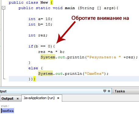

Теперь новая тема которая была названа как Управляющие операторы. Которые помогают выполнять, или разветвлять поток программ. Давайте начнем!
Начнем с так называемого оператора if . Я надеюсь что верхнею часть кода уже не надо объяснять. Я начну с нижней. С того самого оператора if.
Код: Выделить всё
if(b == 0){
            rez =a * b;
             System.out.println("Результат:а " +rez);
        else {
            System.out.println("Ошибка");
Мы видим что оператару if мы назначели параметры b == 0 тогда мы можем получить “Pезультат:а”. В ином случае, то есть в случае если b не равно 0 то мы переходим на "Ошибка".
Это благодаря ключевому слову else (или\в ином случае) у нашей программы есть выбор, если был задан не правильный параметр то она должна сообщить о нём!

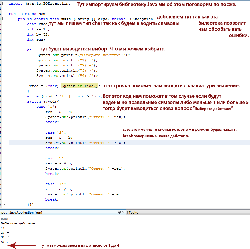

Сейчас мы создадим программу которая нам поможет выбрать действие, сложение, вычитание, умнажение, деление.вот её код.
Код: Выделить всё
import java.io.IOException; // Тут импортируем библеотеку Java мы об этом поговорим по посже.
public class New {
    public static void main (String [] args) throws IOException{ // добовляем тут так как эта билеотека позволит нам обрабатывать ошибки.
        char vvod; //тут мы пишем тип char так как будем в водить символы
        int a= 10;
        int b= 52;
        int rez;
        do{ //тут будет выводиться выбор. Что мы можем выбрать.
            System.out.println("Выберите действие:");
            System.out.println("1) +");
            System.out.println("2) -");
            System.out.println("3) *");
            System.out.println("4) /");
         vvod = (char) System.in.read();//эта строчка поможет нам вводить с клавиатуры значение.
        while (vvod < '1' || vvod > '5'); // Вот этот код нам поможет в том случае если будут  ведены не правильные символы либо меньше 1 или больше 5 тогда будет выводиться снова вопрос “Выберете действие:”
        switch (vvod){
            case '1':
                rez = a + b;
                System.out.println("Ответ: " +rez);
                break;
                case '2':
                rez = a - b;
                break;
                case '3':
                rez = a * b;
                break;
                case '4':
                rez = a / b;
                break;
case это именно те кнопки которые мы должны будем нажать.
break завершение наешл действия.

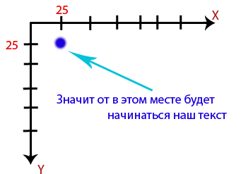

        g.drawString ("Привет это Аплет", 25, 25);// для g вызываеться метотд который будет выводить тут как мы видем будет выводиться наш текст с параметрами 25 ,25 это в каком месте браузера будет выводиться наш текст в данном случае это 25 и 25. Значить будет выводитсья в верхнем-лувом углу.
Копируем наш код. Затем открываем блокнот и вставляем в блокнот наш код. Сохраняем наш код как Имя класса. сlass (У меня получилось как New.class.
Да должен под чиркнуть то что в Джава график рисуется так:
